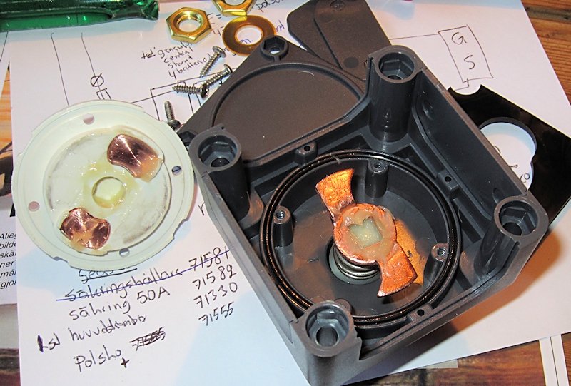

Biltema säljer också huvudströmbrytare, eller batterifrånskiljare som de kallar dem för 139 kr/st.
Då jag till pågående projekt och kommande motorbyte i Allegro 27an kommer att behöva ett antal huvudströmbrytare blev jag nyfiken på dessa.
Har köpt en sådan och demonterat den i delar. Se bifogad bild.
Det visar sig då att denna har svepande kontaktytor av bra dimension, kraftig tryckfjäder och är väl infettade med vaselin eller liknande. Den är och gnistskyddad med o-ringar, som tätning. Sammanfattningsvis tycker jag dessa känns kvalitetsmässigt vettiga och prismässigt väldigt tilltalande.
Försiktigtvis kommer jag dock att använda en mix av Blueseas dyra huvudströmbrytare och Biltemas billiga och använda den förhoppningsvis bättre Bluesea strömbrytaren i kritiska kretsar som startkrets där kontaktbortfall under generatorladdning kan bli dyrbart och Biltemas i övriga delar.
