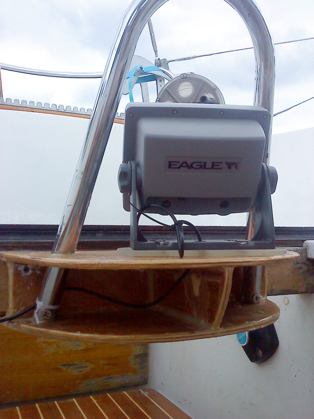

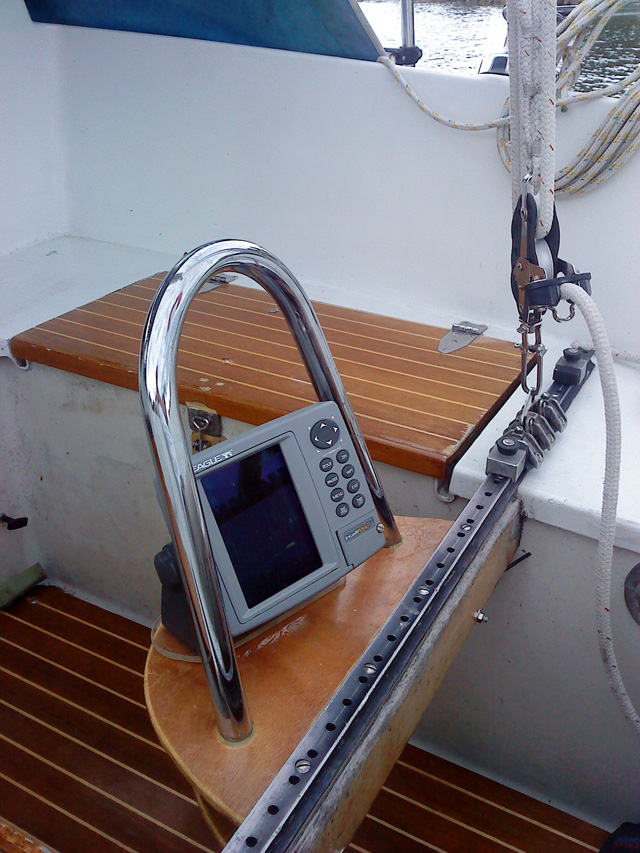

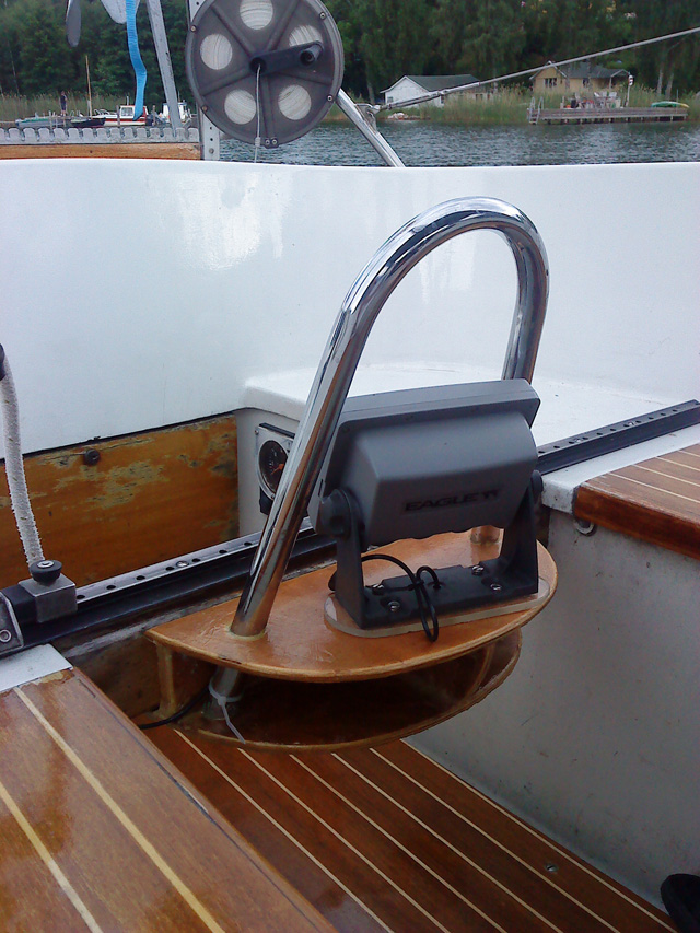

Tänkte tipsa om en placering av plotter i min Allegro 27 som jag så här långt tycker blev en lyckad kompromiss. Det är ju alltid en avvägning mellan läsbarhet och att samtidigt hitta en plats som inte är allt för utsatt eller i vägen.
Jag har monterat GPS-bygeln på en plastskiva (utsågad från ett fönster jag bytte ut för 2 år sedan) som kan vridas för bättre avläsning vid respektive bog. Av en överbliven stävpulpit kapade jag till en bit som passade. Kring denna byggde jag av marinplywood ett halvcirkelformat stöd som skruvats med skruvar vertikalt och horisontellt i skotbänken.
