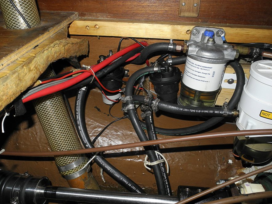

Inläggav Anders Lamrén » lör nov 23, 2013 15:06
Ett litet tillägg. 2011 pajade vår Facet pump på ett mycket lömskt sätt. Ersatte den med samma pump som vi haft till vår Refleksvärmare oändligt länge. Den är av märket Huco (Nr. 133010) och används i Yanmardieslar. Den suger en bränslepelare på 2m. Säljs av Sjöbergs Marin i Skogås. Denna pump jobbar bara när den behöver det för tryckets skull, inte som Facet hela tiden.
Bilden: Den högra av de två Hucopumparna går först till ett Racorfilter (500FG) sedan direkt till motorns finfilter. Den vänstra går via ett filter (Numera även det ett Racorfilter) till Refleksen.
