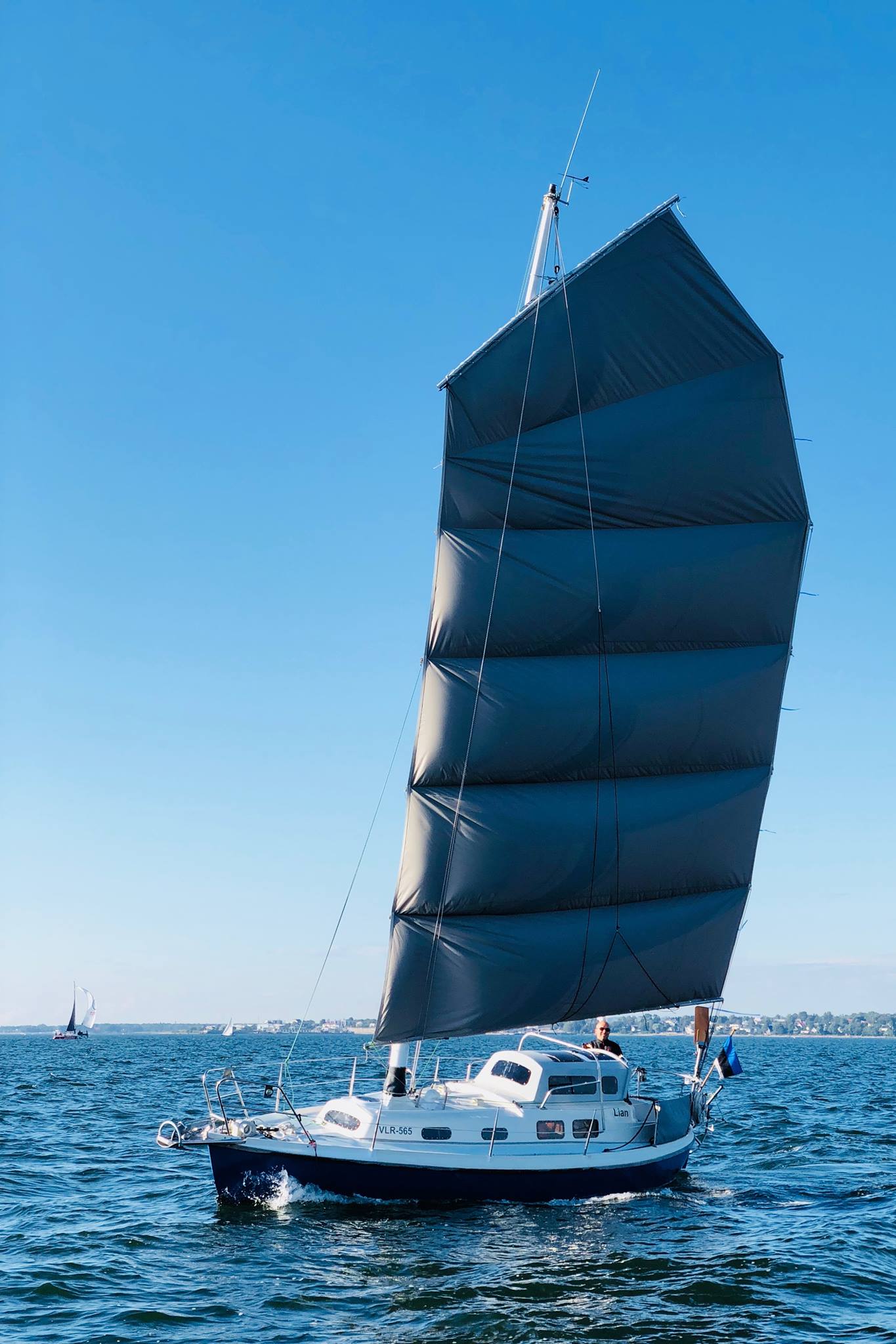

Inläggav S237 » fre sep 25, 2020 20:11
Grattis till ditt köp, skall bli kul att följa dig och kul att du är med i klubben! Välkommen!
Klart att det fortfarande är en Allegro, finns många som gjort stora förändringar på sina båtar. Nästan alla Allegro är självbyggen och sedan har många dessutom förändrat båtarna genom tidens gång.
Hittade nyligen min gamla båt på instagram och fb, nya ägaren har verkligen förändrat båten! Se före och efter bilden. Om det är en koster är väl mer tveksamt....
Trevlig helg till alla i klubben!
