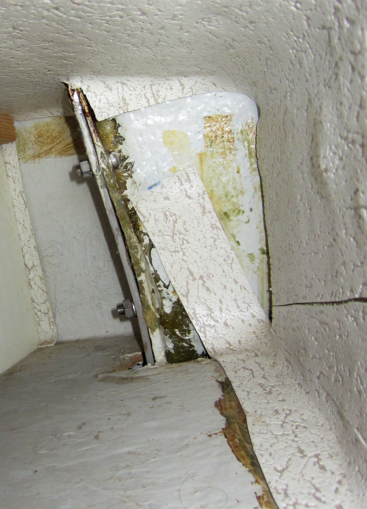

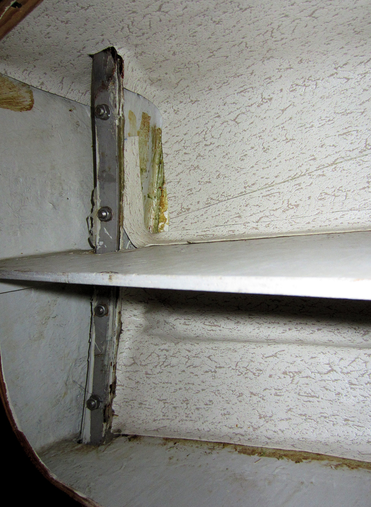

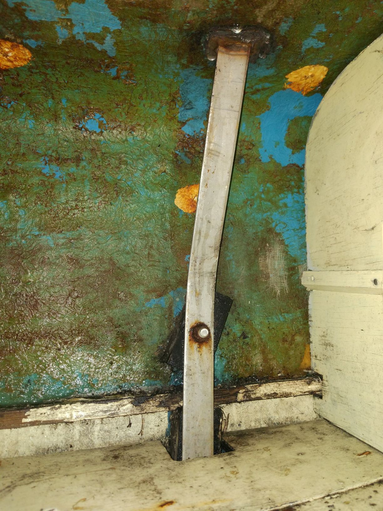

Våra röstjärn är ett evigt aber där vi aldrig lyckas håll dem täta. På vår båt är de bultade genom en distans och sedan skrovet och inte fästa i knän, skott eller liknande. Nu är en infästning rätt dålig vilket gör att röstjärnet kan röra på sig vid genomföringen genom däck och tätmassan släpper direkt. Jag kommer behöva åtgärda detta under vinter/vår och funderar på om man skulle plasta upp knän för röstjärnen till de aktre undervanten och fästa röstjärnen till främre undervant och toppvant i förpikens skott respektive huvudskottet.
Hur ser det ut på era båtar? Tycker ni att det är en bra idé att plasta upp knän eller är den lösning jag har idag fullgod?
Bifogar lite bilder på det krånglande röstjärnet samt ett annat röstjärn där man ser konstruktionen i sin helhet.
Babord aktre undervant. Övre delen
Babord aktre undervant. Nedre delen
Styrbord toppvant

Uppenbarligen är en av dina infästningar bristfällig och därmed är denna en dålig konstruktion, är övriga gjorda på motsvarande sätt borde de rent logiskt också vara dåliga konstruktioner. :)
Du har tydligen en av de tidigt byggda båtarna.
Nyare, vet ej från vilken tidpunkt, har knän, plastvinkel, inplastad mot skrov och däck, detta för alla tre stagen/sida.
Det är definitivt starkt och en bra lösning.
Jag skulle plasta upp nya knän och montera om det vore min båt.

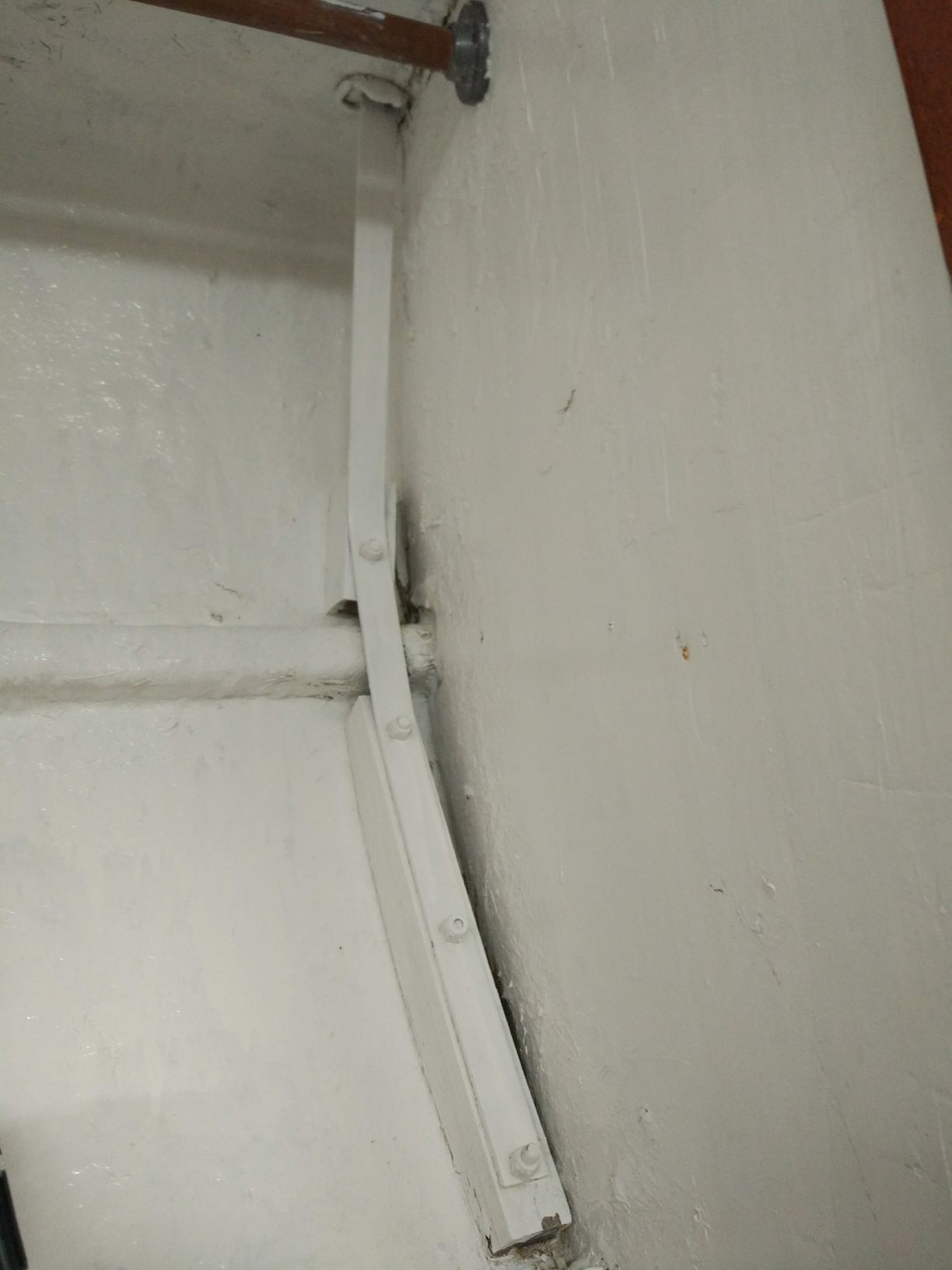

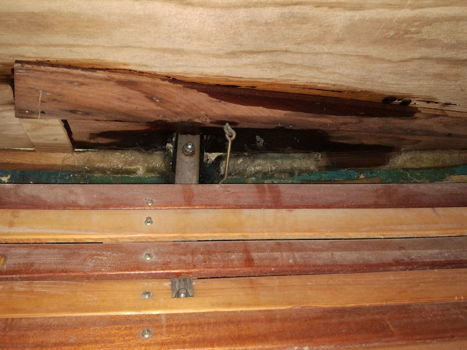

Inläggav Göran F » tor okt 18, 2018 15:38
Så här ser röstjärnsknäna ut.
De är tillverkade som en L-profil, anpassade efter skrovformen och fastplastade i skrovet.

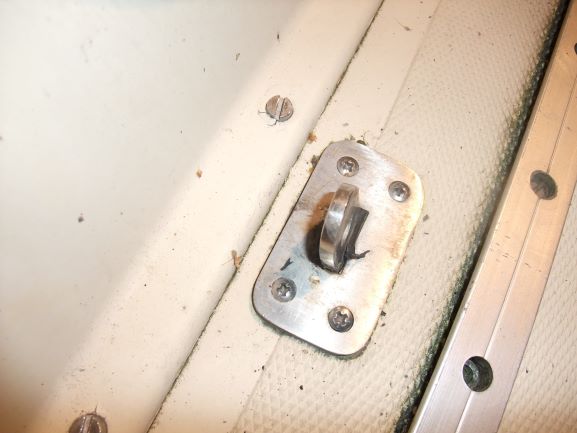

Inläggav Bosse S » fre nov 30, 2018 14:09
Jag hade samma problem i många år på min Adagio 27:a tills jag lät en mekanisk verkstad skära
ut rostfria brickor som täckte genomföringen av röstjärnet i däcket. Brickorna skruvades fast på däcket
med rejält med sikaflex under.
För att få bra fäste med en träskruv i glasfiberplast förbättras den avsevärt om man
först borrar ett hål för en "Thorsmansplugg" som man sätter i betongväggar och stryker lite
kontaktlim på innan den knackas ner i plasten.

Inläggav Göran F » fre nov 30, 2018 19:23
Bild till Bosses inlägg ovan.
