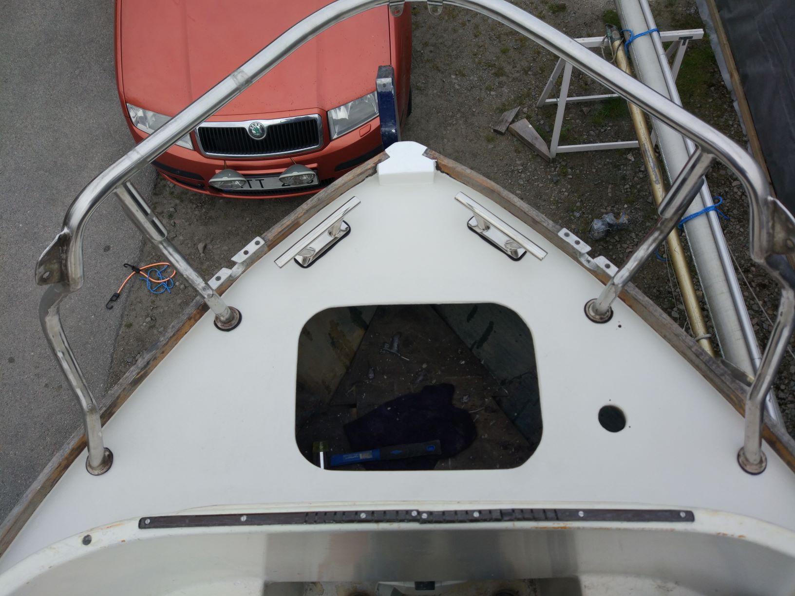

Vi har en pushpit som är utsvängd så att rodret kan läggas nästan 40 grader. Akterstaget är också fäst i pushpit, så det hindrar inte roderutslaget. Pga av dålig infästning gick en av fötterna till pushpit genom däcket pga av avsaknad av förstärkningar dock. Detta ledde till att jag fick reparera och förstärka akterdäcket.
Vi har en encylindrig diesel, en Volvo Penta 2001. Pga av den låga effekten, det tunga svänghjulet och tvåspaksmanövrering tar det en ganska rejäl stund att gå från back till framåt och vice versa. Detta leder till att den "klassiska" manövern med full gas framåt med fullt roderutslag och sen max back, fram och tillbaka, inte fungerar lika bra som med en större maskin som snabbare kan komma upp i varv. Jag har lekt med tanken på att dels byta till en större trecylindrig maskin, fyrbladig flöjlande propeller och/eller ett hybridarrangemang modell 'hybrid marine'. Jag tror att en liten elmotor direkt på propelleraxeln passat mycket bra för den typen av manöver tack vare sitt stora vridmoment från 0. En kollega har elkonverterat en snipa med ett mycket lyckat resultat. Elmotorns kvickhet märks framförallt när man snabbt behöver sätta fart eller slå back. En större motor, flöjlande propeller och hybridkonverteringar är dock ganska stora investeringar så jag har knuffat de framåt i tiden, framförallt med tanke på att vi funderat på att byta upp oss till en Allegro 33 eller en Fortissimo.
Bifogar en bild från förra vårens stora projekt där akterdäcket renoverades och förstärktes. Man ser även hur pushpit är utsvängt, dock inte jättetydligt pga bildens vinkel. Kan ta en bild nästa gång jag är förbi båten så att man ser tydligare.
