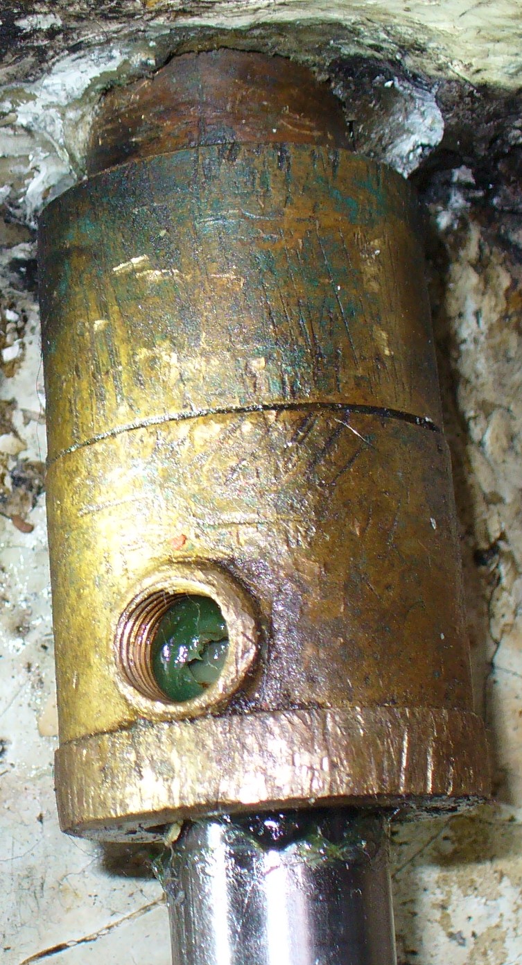

Propelleraxeln började läcka förra sommaren. Någon sa att man skulle byta fettflätan som sitter någonstans
i den stora mässingshylsan, se bifogad bild. Jag har ingen aning hur man ska göra detta. Finns det någon som
vet hur man gör? Tacksam för alla svar!

Inläggav Kallen » mån nov 06, 2017 16:20
Jag skruvade loss mässingshylsan och hittade en packbox, ingen fläta.
En ny packbox kostade 35:-.
