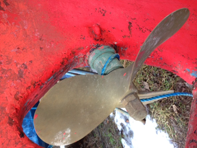

Jag är nybliven ägare till en Allegro 27a.
På förra båten var det mycket tydligare var anoden skulle sitta vid propellern, men på denna har jag ingen aning.
Någon som vet?
Jag har bifogat en bild på hur det ser ut.

Jag skulle ta bort den märkliga kupolmuttern i änden på axeln, låsa muttern med den innanför liggande låsbrickan (om den inte är låst på sidan som ej syns på bild) och slutligen montera en zinkanod för axelmutter på axeln.
Är det någon tveksamhet kring kvaliteten på muttern, ser lite smal ut, så byt den först till en "riktig" mutter.

Jaha okej, det är så man gör alltså. Tack så mycket för tipset!

Det är enklaste sättet.
Alternativet är att kapa en "snutt" på axellagret och montera en smal zinkanod framför propellern, men jag ser inga fördelar med det.
Länk till zinkanod http://www.seasea.se/Article.aspx?ArticleNo=93503
