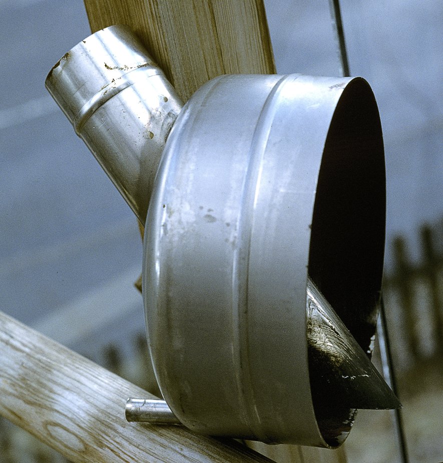

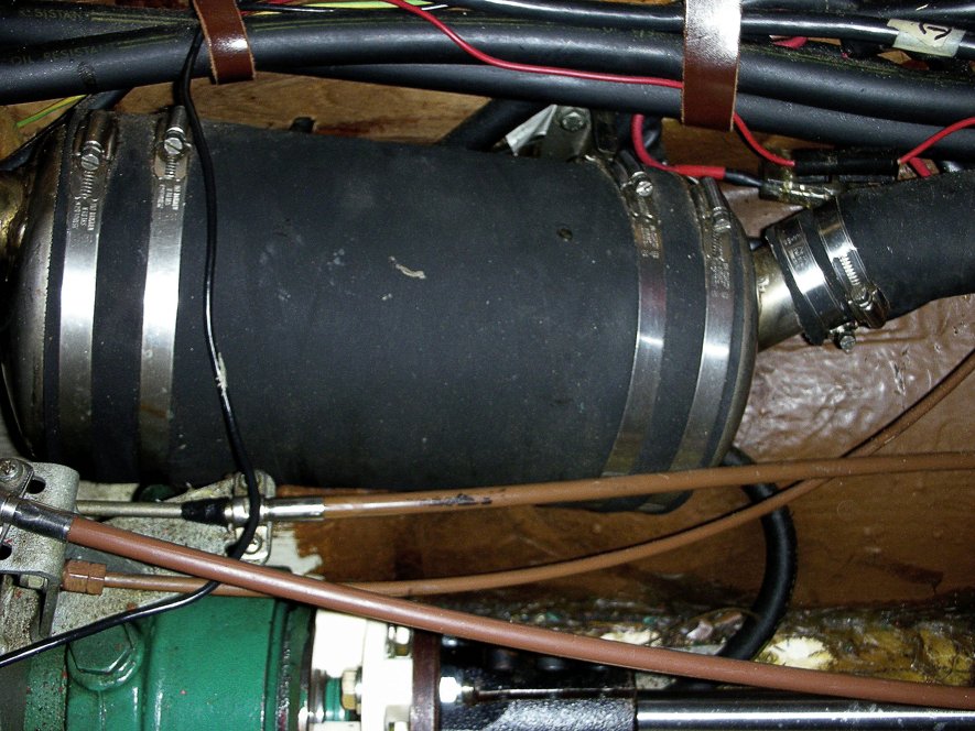

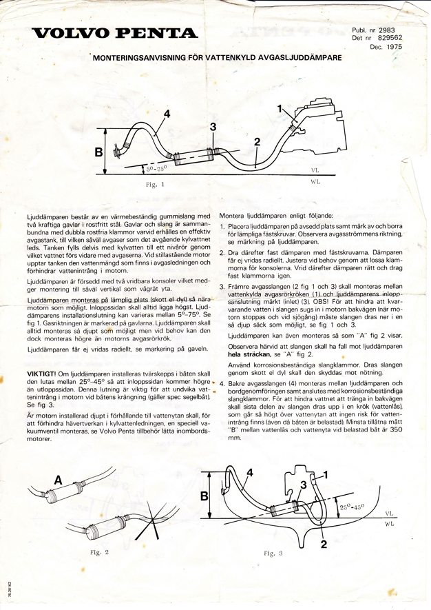

[attachment=1]195nxa.jpg[/attachment]Hej,
Jag hittade Volvos monteringsanvisning. Som man ser så är fig.2, alt. A bäst, men fig. 1 funkar också om man har en djup böj vid 2. Vi har monterat som i fig. 2 alt. A, och det har möjliggjort för oss att komplettera med en slang som syns i en bild. Via den kan vi dränera hela ljuddämparen. Vi svetsade på ett litet rör i akterkant på ljuddämparen. (Bild). Slangen går till en kran som kan nås från en pentrydurk. Då slipper man risken för att vatten skall komma in bakvägen i motorn vid runtslagning eller mycket kraftig sjö. Man slipper även, som sagts tidigare, kondens som går upp i motorn. Detta fungerar inte om man har böjen vid 2.
Anders Lamrén, A33 Vita Häxan
Re: Avgasslang och risken för vatten i motorn.
Inläggav Hans-Roland » tor feb 13, 2014 14:19
Tack Anders,
Nu har du tydligt visat med installtionsanvisningen och kort precis vad jag försökt förklara utan bilder. Det är guld värt när man kan illustrera.
