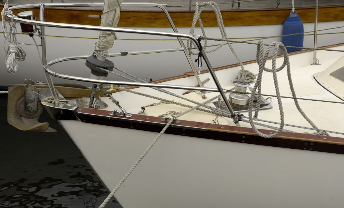

När vi seglar till havs eller under tuffare förhållanden inomskärs stuvar vi tamp samt kätting i ankarboxen och binder fast ankaret som på bilden. Därefter stänger vi ankarboxen med speciella spännen så den blir 100% vattentät. Det är ett måste. Vi har plastat igen de yttre sk dräneringshålen för ankarboxen. De visade sig vara livsfarliga. Vatten kom in genom dem. Vattnet från den blöta ankarlinan leder vi ner i kölsvinet. Det blir inte så mycket.
