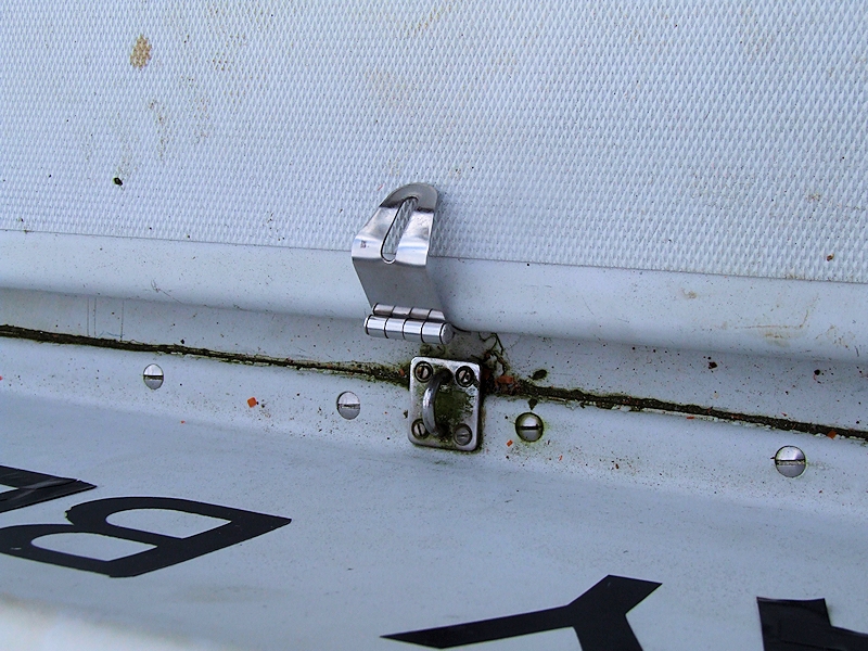

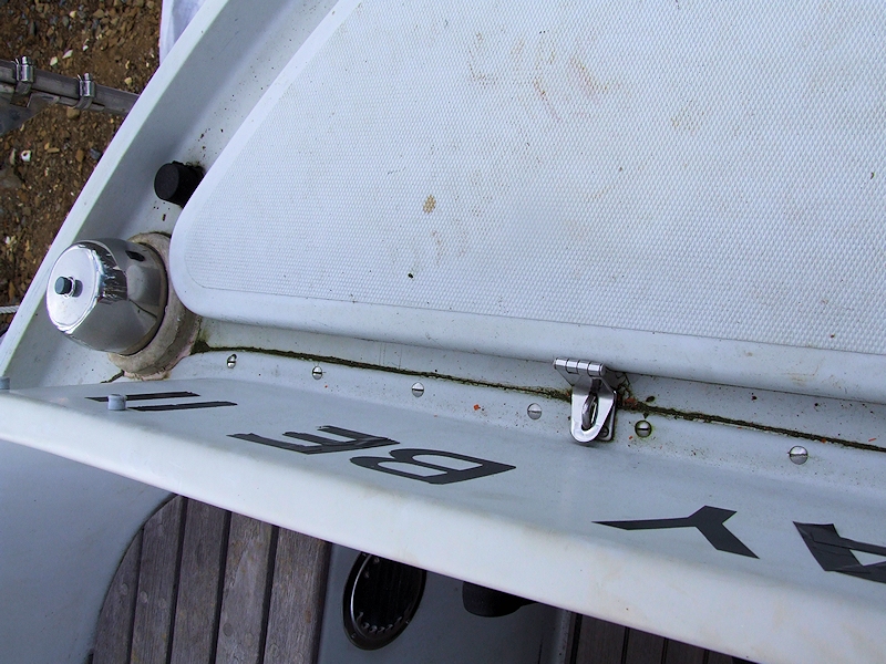

Har du möjlighet att visa bild på din befintliga lösning?
Re: Lås till akterluckan
Inläggav Göran F » lör maj 05, 2012 19:23
Hej Jonas,
Vi har täckt av båten idag, sjösätter den 9 maj, passade på och tog ett par bilder till dig.
Beslaget är, som du ser, monterat tvärt emot vad jag skrev tidigare, minnet ska man inte lita på.
Går att göra bättre men luckan är låsbar och det har fungerat i 35 år.
Det besvärliga är att få bockningen av överfallet och beslagets montering att harmoniera.
lås 1.jpg (380.89 KiB) Visad 8902 gånger
lås 2.jpg (404.96 KiB) Visad 8902 gånger
