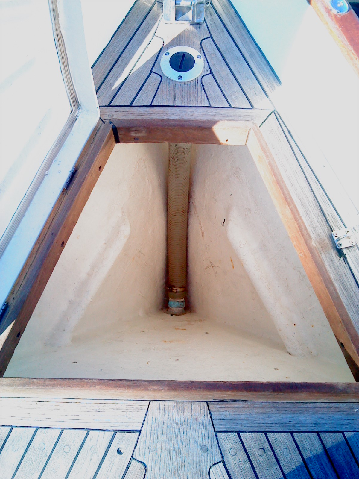

Hej . Jag har funderat på det lilla utrymmet i fram som kan ses på bilden. Den är djup som en ravin och jag undrar följande... Skulle vilja montera en dränering i botten så att inte vatten kan ligga där hela sommaren och lukta illa. Har ju nu ankar linan på 20mm och sqr-ankaret som ligger där så det torkar ju aldrig ut. Finns det någon A-33 ägare som har gjort detta och kan komma med bra idéer och kanske ngn bild......

Vi har som du en massa ankartamp där. Påden djupaste punkten i ankarfacket har vi monterat en slang som löper midskepps, går under ett kylskåp som vi har mellan förpiksslafarna, och mynnar ovanför durken till en holdingtank som vi har i nivå med toaletten. Sedan har vi dragit rör under mastbalken så att vatten från ankarboxen kan ta sig ända till vår lägsta punkt som befinner sig under motorns svänghjul där vi har ett förligt skott till en inplastad bränsletank. Från den punkten kan vi pumpa ut det med en Gusher 10 länspump. Vi har också ankarfacket luftat. Dels via ett myggnät in till förpiken, dels genom att vi så ofta vi kan har ankarluckan lite på glänt. När vi seglar hårt kan vi stänga luckan så att den blir 100% tät uppifrån. Tyvärr har vi ingen bild. Vi har 115 m tamp i facket. Din genomföring i botten på facket komplicerar till det lite. Du borde nog ändå kunna få dit ett rör på sidan av den genomföringen för dräneringsslangen. Kanske kan du sedan fylla upp bottentriangeln med tex Simson MSR Construction Adhesive.

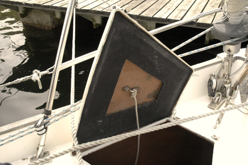

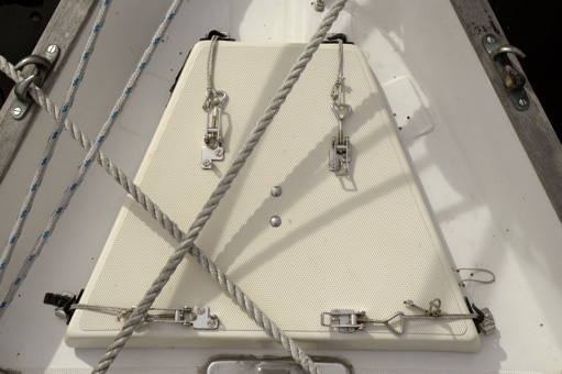

Re: Förpiken till A-33
Inläggav Anders Lamrén » lör okt 29, 2011 23:01
Jag hittade ett par bilder på luckan med tätningen och låsanordningen (Ojop, 016/147350). Vi tycker det blev bra att man kan skjuta luckan under ankartamparna i och med att vi inte har gångjärn på den. Dräneringen ligger väl dold under 115 m lina.
