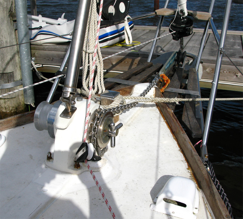

Skickar lite bilder på mina peken, hoppas att du får nåra tips från dom.
Dom första är från 27:an Euphoria;skickar även en bild på akterbänken på den.
Det större peket är från våran nuvarande 33:a Confidence.
Janne

Hej! Jag tacka så hemskt mycket för bilderna, nu skall jag studera dem inngående!
Jag vill också ha ankarrulle på peket, där såg jag direkt av dina bilder hur jag skall lösa det.

Ett till...
