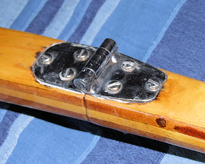

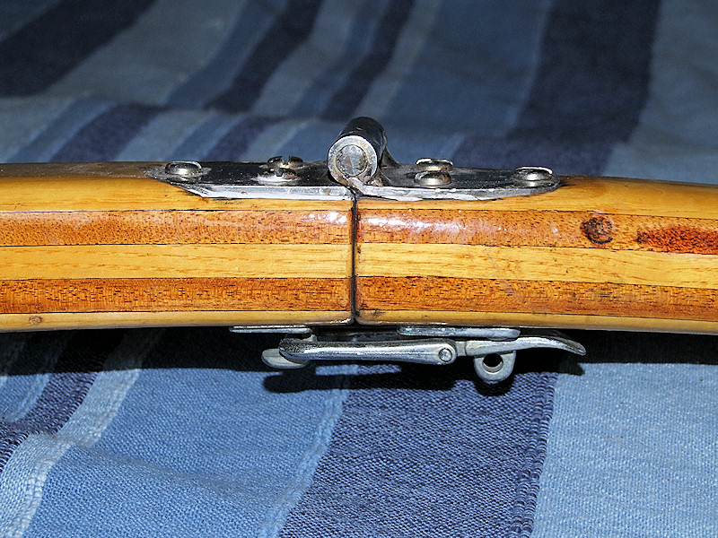

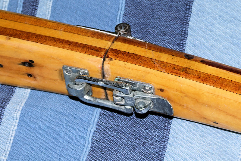

Här kommer några bilder på en elegant lösning på rorkultsgångjärn som är egenhändigt konstruerad av skepparen på A27, SE 121.
Bilderna är tagna av skepparen och sända till mig.

Perfekta bilder på hur gångjärnsvarianten funkar.

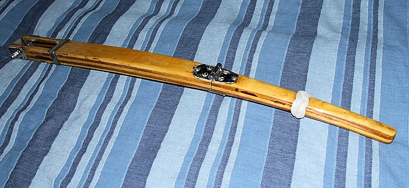

Ledad rorkult, gångjärn, ger båten helt andra och avsevärt bättre egenskapar vid manövrering i trånga utrymmen.
Tvärställer man rodret och ger korta snabba fullgas "kickar" med motorn, kombinerat med någon backning så går det att vända på små ytor, förutsatt att man inte har någon kraftigare sidvind.
I den senare situationen är det vända med vinden som gäller.
Jag har ledat min rorkult enligt bilderna nedan.
Att bara använda roderutslagen inom pulpitens begränsningar är att i onödan komplicera hamnmanövrarna för sig själv.
Göran

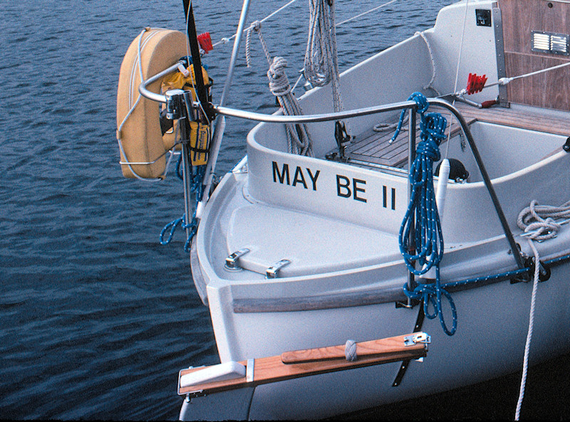

InläggPostat: lör apr 09, 2011 16:23
av Göran F
I mitt fall är skälet till gångjärn på rorkulten att den blir så mycket kortare att den, vid stort roderutslag kan passera akter om pulpiten.
Då kan jag ge maximala roderutslag där begränsningen blir att rodret slår mot kölens bakkant, dvs nästan 90 graders utslag åt båda hållen.
Se bild nedan.
Förstår inte varför den ska ledas i en ledd till för. :?

Hur sitter rorkulten fast i rodret. Min lösning ser ut att vara den samma som på bilden. Men om jag höjer rorkulten, sänker den, höjer den, osv...... så hoppar den av rodret.
Re: Roderutslag
InläggPostat: tis jul 10, 2012 09:10
av jansan
Kolla noga på bilden igen.
Det är en genomgående bult (skruv+mutter) i rorkultens bakre del som ska hålla den på plats. Dimension M10-M12 (?).
Absolut nödvändigt för att man inte ska tappa rorkulten.
Re: Roderutslag
InläggPostat: tis jul 10, 2012 10:26
av Göran F
> bilden.
Jonas, om du menar bilden på mitt roder så är det precis som Jansan säger.
Min rorkult har originalbeslagen, som ACVA-båt tillverkade, dvs en u-formad bygel kring aktre delen av rorkulten och en sammanhållande ring precis framför roderhuvudet.
Genom rodret är det en 12-13 mm rostfri stång gängad i båda ändar och med kupolmuttrar.
Allt detta behövs för att få en stark rorkult på ett enkelt och smidigt sätt, många "egna" lösningar är gjorda efter filosofin "hängslen o livrem o händerna i fickorna" och är, i mitt tycke, klumpiga och otekniskt utformade.
Lasse Norlin har med den här konstruktionen gjort en, som vanligt, konstruktionsmässigt genomtänkt lösning.
En rorkult utan bult låter som halvfärdigt arbete.
