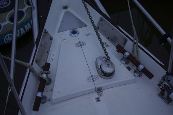

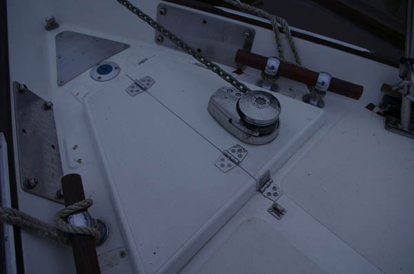

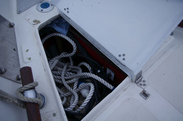

Jag åkte ner idag och tog några kort. Det syns kanske inte så bra hur det är uppbyggt, men jag kan berätta lite mer.
Skottet på bakkant av ankarboxen är uppbyggt av tjock formplyfa som är plastat runt om skrov+däck. Botten av ankarboxen är gjord på samma sätt.
Jag har delat på luckan. Den högra som är förstärkt till ca 10mm tjocklek på laminatet, sitter "permanent" med fyra kraftiga gångjärn. Utrymmet delas
långskepps med en formplyfaskiva, så att kättingen (60m) huserar i den högra delen, och linor +div annat finns i den vänstra. Jag funderar på en variant, att sätta en platta(röstjärn) på insidan uppe under däck synlig vid fotändan inne i förpiken, och från den dra en hanfot av t ex vajer ner genom kojbotten och ner på utsidan av vattentanken och fastsatta i någon stringer t ex.
Vad tror du?

OK, det verkar sitta en del i vägen för den lösning jag har. Det låter också som om ditt skott sitter längre förut än på vår båt. Idén som du har kan väl fungera. Mitt tips är att du sätter vantskruvar på vajrarna så att du kan förspänna plattan med röstjärnet nedåt.

Tycker väl också att det borde bli tillräckligt starkt med en hanfot och vajrar ut till skrovsidan.
Jag får se om tiden räcker i vinter för att bygga ihop något.
