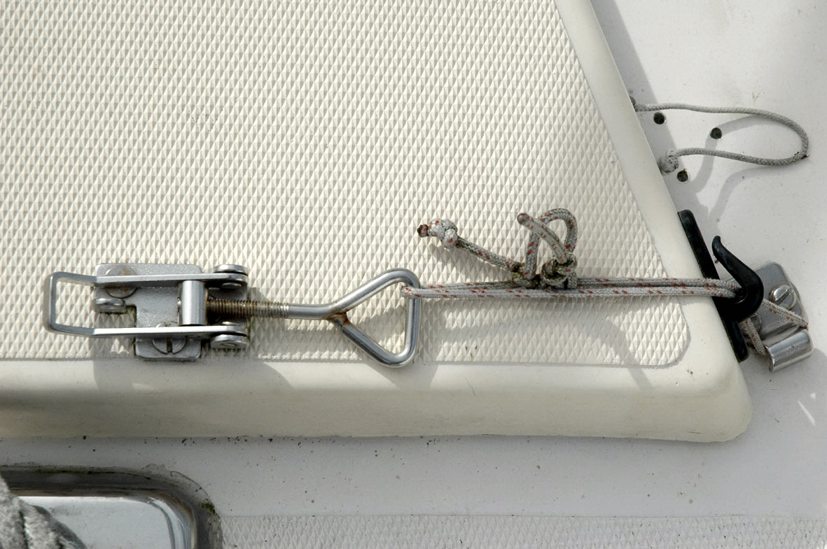

Nån som har en smart lösnng för lås till akterstuvsluckan? Med lås menar jag då något som primärt hindrar luckan att öppnas av t.ex en våg.
Tog hem några excenterlås på prov från skeppshandeln men även det minsta var för stort. Någon typ av gummistroppar, kanske?

Denna lucka måste vara helt vattentät annars får man inte roligt vid längre överseglingar. Vi har gångjärn längst akterut och ställbara "lås" från firman ojop (Google) Jag bifogar två bilder varav den ena är från vår ankarlucka, där vi har dessa anordningar i alla 4 hörnen. Detta för att kunna skjuta ankarluckan under förtöjningstampar när man vill komma åt något i den i hamn. När alla 4 dras åt blir även ankarluckan helt tät.
Inläggav hedgehog » sön aug 30, 2009 15:50
Just en sån smart lösning jag var ute efter, att jag inte tänkt på det själv!
Tack för tipset!
