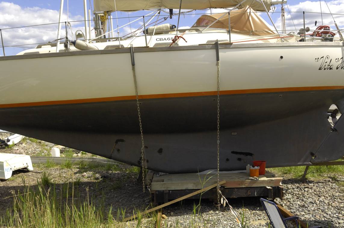

Plattan som bygeln sitter på är nedsänkt några mm i teaklisten för att ta upp långskeppskrafter sedan är 2st M8 per bygel gängade i plasten under listen. Jag vill minnas att jag skar en gänga i teaken också. Den är även bra vid förtöjning. Dessutom sitter den så att dess främre del sitter vinkelrätt ovanför den punkt på kölen där den upphör att vara vågrät. Bifogar en bild. (Vilket jag har haft stora problem med, vi får se hur det går)
