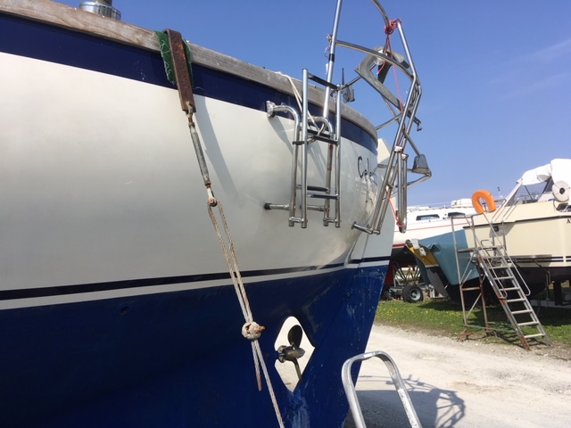

Funderar på en bättre lösning för badstegen. Den nuvarande är den som är placerad längst bak på bilden. Den fungerar dåligt.
Förutom att den är i vägen och skallrar på pushpit så är den otroligt bökig att använda. För att komma upp i båten måste man häva sig upp mellan relingen och pushpit. I ett nödläge skulle det antagligen inte gå att få upp en person med kläder och flytväst på.
Ett alternativ skulle kunna vara att montera en stege enligt främre läget på bilden. Det löser problemet med svårighet att komma ombord men skrovet är ju rakare där så stegen hamnar mer åt sidan än akterut. Den kommer att släpa i lite vid krängning. Att det inte är optimalt inser jag men _hur_ dålig är placeringen? Vad säger forumet?
Vad har ni för lösningar på era 33:or?

Jo, det är en stor nackdel med spettsgattat, man får ingen bra plats för badbrygga eller stege :)
Jag skulle inte placera en stege så långt fram.
I trånga hamnar där man ligger långsides och i flera lager så är den "idealisk" för att repa andra båtar o fastna i tampar.
Akterpulpiten ser inte helt optimal ut, kanske läge att ta ett helhetsgrepp på akterpulpit och badstege och göra en ny lösning?

Det finns en del 33:or med den akterpuloiten. Den gjordes så för att man ska kunna ge fullt roderutslag. Det är ju en viktig detalj på en redan trögmanövrerad båt...
Jo, det finns tankar på ny akterpulpit sammanbyggd med någon typ av targabåge. Det är ju bara det att det ska bli av också. Vi hade båten på land i vinter och meningen var att detta skulle åtgärdas då. Sedan kom det flytt med påföljande renovering i vägen. I och för sig väldigt trevligt men tiden räcker inte till allt...
Vad gäller risken att repa andras fribord så går den att kontrollera mha stora kulfendrar (som vi redan använder flitigt) Jag är mest bekymrad för att delar av stegen kommer att ta i vattnet vid segling för sb halsar.

Att stegen du har kommer att gå i vattnet är nog troligt.
Frågan är väl om det har någon praktisk betydelse?
Om det är en provisorisk lösning, varför inte en lös badstege, som man hänger på plats vid behov?

Hej, jag håller med Göran. En stege så långt fram kommer nog att släpa i vattnet. Akterpulpiten är en udda konstruktion enligt min uppfattning. På min 33:a hänger vindrodret på SB-sidan av akterpulpiten och badstegen är fäst i skrovet ganska långt bak om BB

HejJag önskar att man kunde få till en badplattform med stege (som alla plattgattade båtar har) men jag har ingen bra lösning. Jag har en lös stege som jag hänger på sidan när vi skall bada. Om vi ligger tätt så passar stegen längst akterut och vi kan gå ner precis bredvid rodret. Det är ingen plattform men det fungerar hyfsat.
