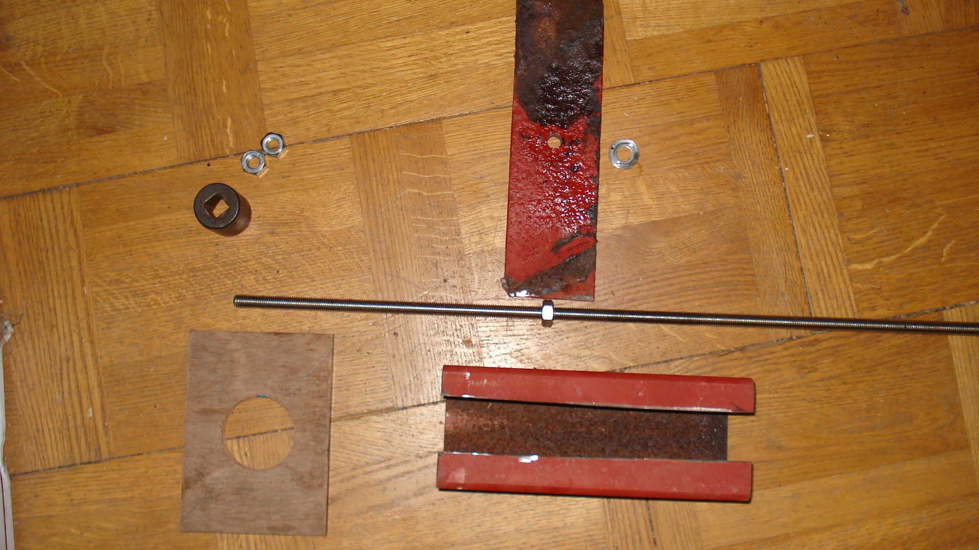

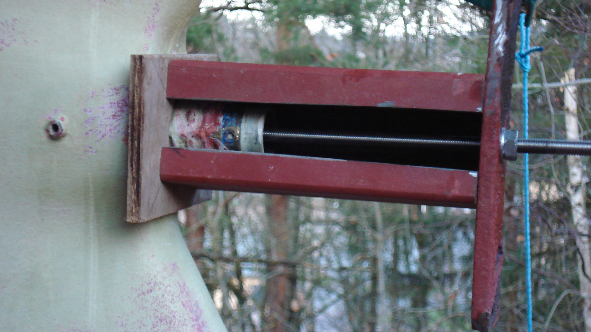

Inläggav hasse_A » tis jul 10, 2018 19:15
Detta behövs: Se bild.
1) Gängad stång.
2) Urskuret 4-kantsrör. Det är utskuret för att man skall se hur/om lagret kommer ut.
3) Plattjärn.
4) Plywoodbit med utsågat hål för att skydda skrovet.
5) En Hylsa med rätt diameter. (Diameter mindre än stävtöret men större än propelleraxeln)
6) Några muttrar.
Sedan är det bara att montera delarna och och börja skruva på muttern så kommer lagret ut. Se bild.
Den gängade stången går också fint att använda för att pressa i det nya lagret.
Man år då använda ytterligare ett plattjärn med hål i eller superbricka.
Om du vill låna grejerna finns dom i Göteborg.
