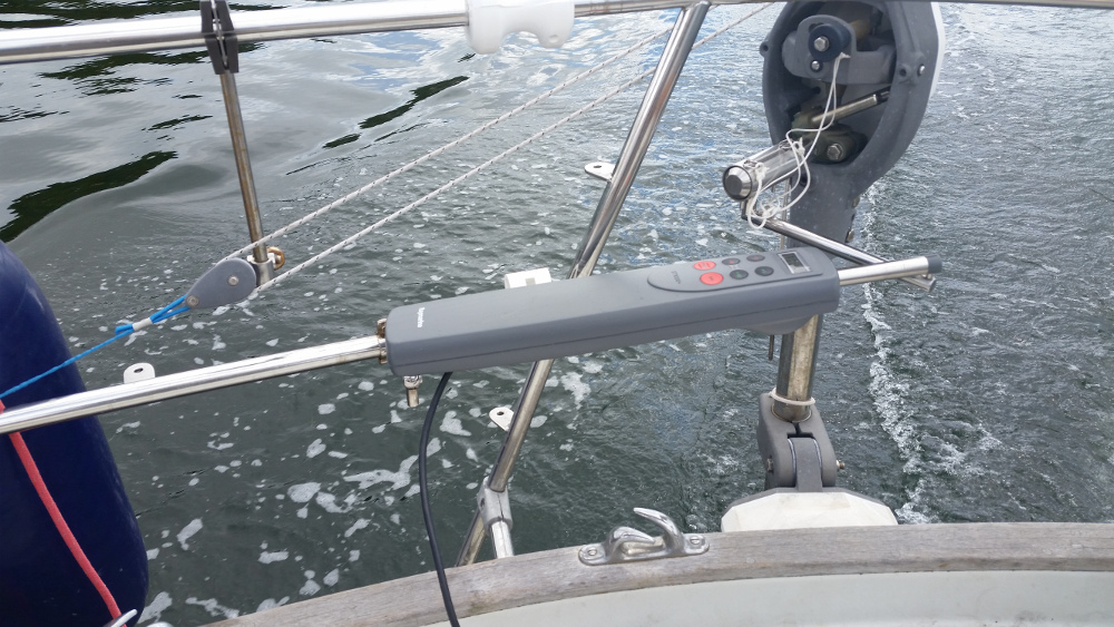

Skall du långsegla ? I så fall rekommenderar jag att du skaffar ett vindroder. Då kan du göra som vi har gjort.
Låt piloten styra på vindrodret. Vi har den minsta piloten Raymarine ST1000+. I.o.m. att piloten styr på balansrodret
på vindrodret klarar den lätt av att styra båten även om man lastar den som vi gjort.
Installationen blir ganska smutt då man kan sätta piloten längs pushpiten så den kommer ur vägen.
Vi har en hackbräda som vi låser huvudrordet i.

Kanon. Bra lösning! Ser att ni har ett modernt vindroder. Vi har ett äldre som togs fram samtidigt med Allegrobåtarna . Först till 27:an sedan gjorde man detta lite större för att passa 33:orna men jag har hittat ägaren t våran båt som nu e 81 år gammal. Han skall visa mig hur det fungerar och då kommer din lösning att passa jättebra. Visst är det så att vi har tänkt att långsegla så detta är ett viktigt steg på vägen. Om du kommer på ngt mer ang detta så hör gärna av dig...

Vi har ett Hydrovane. Man ser ofta detta vindroder när man är ute och långseglar men nästan aldrig hemma i Sverige.
Vindrodret styr fint på alla bogar, även slör och läns. I lätta vindar och plattläns slingar hon lite grann, men vad gör det när man är cruiser ? Enda gången som vi har svårt att få vindrodret att sköta sig är med plattläns och gennaker. Då blir relativa vindenhastigheten för svag. Då använder vi autopiloten i stället. Med den lilla piloten vi har är inte strömförsörjningen något större problem heller om man har som vi släpgenerator och solpaneler.
