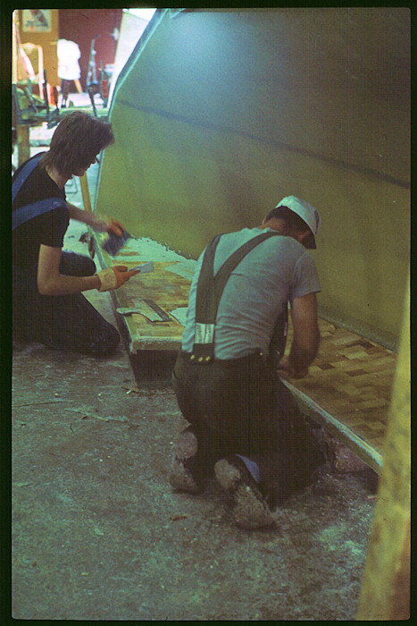

När vi byggde vår båt, 1975, användes balsa som distansmaterial och jag frågade Holger Elvin, chef för tillverkningen, varför balsa o ej divinycell och fick svaret att hållfastheten var för låg i divinycellen.
Utgår man från detta är det knappast troligt att tidigare båtar använt annat material än balsa.
Gissningsvis användes det även efter 1975.
Så här ser däcket ut.
Plastning balsa läggs i däcket.jpg (129.49 KiB) Visad 10416 gånger
